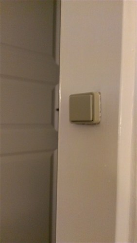

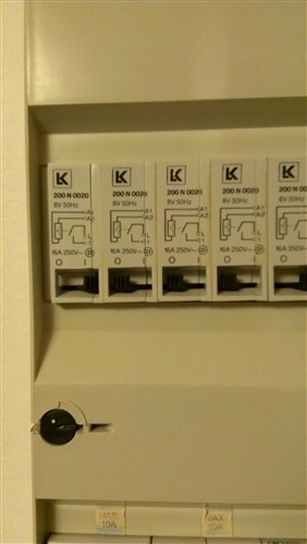

Vi har overtaget et hus med lav-volts tænding til alt lys i hele huset. Det er noget hø, da tryk'ne laver prell, så man skal være heldig at tænde lyset eller slukke.
Hvilke løsninger findes der for at ændre det ?

Du kan udskifte til kiprelæer.
