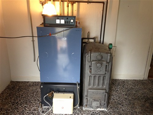

Hej Alle,
har netop anskaffet mig min længe ønsket bondegård...(og ja ved godt der er mange tråde omkring salamander fyr, men alligevel..)
Men tror kæresten og jeg har allerede har ødelagt den lille salamander der sidder sammen med olie fyret.., der kommer vand ind i kedlen. Så nu hedder fyringen pt. olie. (dyrt).
Er i overvejelser omkring anden varme installation, men vil gerne lige bo her først lidt inden så stor en post Så der kommer nok en tråd til foråret.. hi hi
Men lige nu er det nogle bud på billig løsning omkring tætning af kedlen.

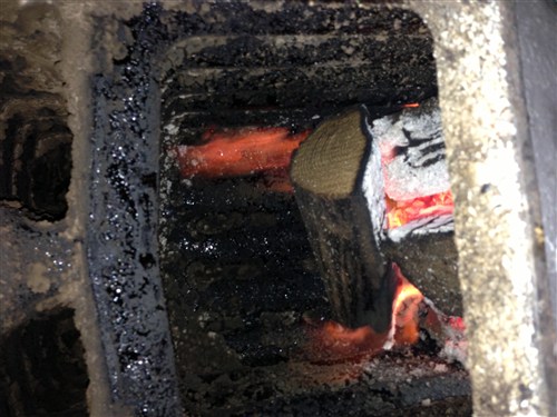

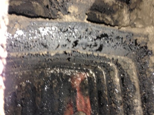

Der er oppe på røglamellerne der siver en lille smule vand ud, på de tre første ribber.
Kan man tætne det?
Skorstensfejeren siger at det er ok at fyre med, når det ikke kommer mere vand ud, men jeg har lidt problemer med at holde ild i den natten over, der løber våd sod ud, det lugter lidt mere end tidligere, og hele varme systemet taber jo vand.
De råd jeg har brug for er om der er nogle midlertidige løsninger der kan anbefaledes eller evt. rep. Hvis det ikke koster mig bondegården.. (max 5.000)
på forhånd tak...

Har været med til at udskifte 2 elementer i en Salamander keddel som din, hjemme ved min far for rigtig mange år siden nok 30 år+
Du tar' kappen af, elementerne er samlet med nogle rundjern med gevind/møtrikker i begge ender, så vidt jeg husker er samlingerne koniske som i en union, disse skal sændes jævnt.
Sørg for at disse koniske/samlinger er 100% rene, så kan du relativt let skifte et eller flere af disse elementer.
Men om det kan betale sig eller om du kan finde gode reserve/dele til at lave "rep" er nok det store spørgsmål, en Salamander/keddel er jo af noget ældre dato.
