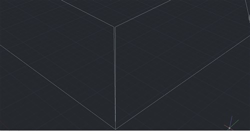

Jeg er i gang med at tegne lidt
Det drejer sig om 4 plader som skal danne en firkant, men disse plader skal stå 15 grader skråt.
Minder lidt om et overgangs stykke fra stor firkant til lille firkant i toppen.
Jeg var så 100% overbevist om at det bare var at tegne en firkant og derefter lave hjørnerne 15 grader skrå og derefter sætte det sammen, men problemet er det ikke kommer til at passe i toppen (Som i kan se på billedet)
Hvad er løsningen?
Er det en pyramide uden spids du er ved at tegne?
Yesh det kan vi godt kalde det, en stump pyramide. (Men uden bund og top, blot de 4 sider)
Uden at komme nærmere ind på resultatets tilblivelse, så skal hjørnerne skæres 14,51° for at pyramidestubben bliver retvinklet.
Hilsen Brian
Øv bøv at du ikke vil nærmere ind på udregningen og eller metoden du fandt ud af det på
Jeg prøvede selv med 14,5° og det var utrolig tæt, så jeg er sikker på dine 14,51° er rigtige.
Hvis nu de så skal stå 10grader skråt, hvad er resultatet så? =)
