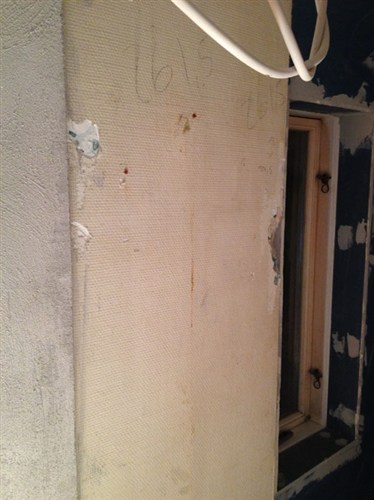

Hej! På ydermur i et rum, som ikke var badeværelse før, men bliver det nu, sidder noget gammel glasvæv, hvor det nu er planen, at væggen bare skal have filt uden struktur og så maling. Så mit spørgsmål er om det væv skal skrabes af til den rå mur, eller om man bare kan pudse væggen op ovenpå det gamle filt og dernæst sætte nyt væv og vådrumsmaling? Altså er noget problematisk i forhold til fugt? Det er i øvrigt en fin og tør ydermur... Tak!
Prøv at skære et hjørne op, tag godt fast og hiv til... Vupti og jeg tror det er nede
Men ellers kan du bare spartle det op.

Er det en væg der er i våd zone (fx bruseniche) bør du bruge spartel til vådrum i stedet for almindelig spartel. Hvis ellers glasvævet sidder fast er det et fint underlag at spartle på.
Ja, sidder det fast så spartel det bare over, som også Jacko skriver.
