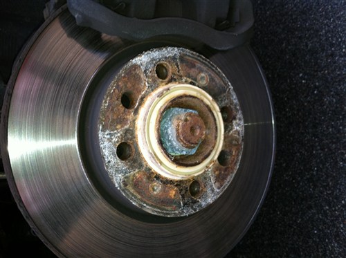

Jeg har en Corsa 1,3 D fra 2010.
Jeg har netop købt stålfælg med vinterdæk til den, som jeg er ved at skifte, da jeg finder ud af de ikke passer. Grunden til de ikke passer er den hvide plasticmanchet som fremgår af billedet. Umiddelbart ser det ud til, at hvis jeg kan fjerne manchetten, så passer fælgen.
Er det en som kan fjernes, og som hører sammen med de uorginale alu fælge? Manchetten sidder meget fast, og jeg kommer nok til at bruge en eller anden form for vold for at få den af, og er bange for at ødelægge den
ja, du har helt ret, den skal fjernes, og det kan du gøre med en kniv, stemmejern, eller en skruetrækker som du presser ind mellem skiven,og nylonringen, og så vipper den ud
skulle de gå i stykker , så koster nogle nye ikke en formue,men husk at sætte dem på igen til foråret når du skifter til alufælge igen
Super - tusinde tak
I øvrigt hedder de centreringsringe og fås i nærmeste t.hassan butik. Man bruger dem for at samme fælg kan passe på flere bilmodeller.
Elektronikteknikeren
Du skal absolut huske at sætte centerringe på igen til foråret, bilen hupper hen ad vejen hvis de mangler, hvis nogen af dem går i stykker skal du bruge en hel eller resterne når du køber nye for at få den rigtige størrelse.
