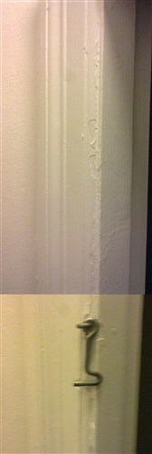

Hvis man nu ikke laver det selv - Hvad kan man forlange??
Jeg har ikke så meget erfaring med, hvad man kan forlange af en håndværker - plejer at gøre det selv - men her er tale om en forening, som betaler kildet og der er derfor været professionelle malere på besøg
Se venligst dette billede:
Bemærk at de er sammensat af to billede - den ene er lidt underbelyst
Jeg gik i min naive tro og troede, at man kunne forvente, at der blev slebet ned til plan ensartet flade, før man begyndte at pøse maling på - eller er det måske for meget forlangt??
Det du har oplevet kaldes erfaring.
Det helt afgørende er hvilken aftale der er indgået, og hvis aftalen alene omhandler maling, så kan maleren formodentlig med god ret hævde, at hun alene skal sikre at underlaget er bærende (løs maling mv er fjernet).
At maleren så med sin professionelle baggrund burde have gjort opmærksom på prisen for at udbedre underlaget så det også er plant er en anden sag.
Det ser jo flot ud! Du skal nok have fat i boligforeningen, da det jo er dem der har betalt for arbejdet.
I dag er det kun pengene der taler for visse firmaer... en professionel håndværker ville ikke lægge navn til den slags makværk!
Jan
Hvis det er betalt for dækket, lukket, jævnt og glat!! så er det dårlig maler arbejde!!
men men, hvis der kun er betalt for en gang maling, kan du ikke regne med andet! heller ikke fra en proffessionel maler!
en udspartling af den karm ville kræve meget lang tid, og flere arbejds gange, og det koster!!
En god bund er det bedste for et pænt stykke arbejde.
Ja hvad ved jeg - jeg kan se at de selv har skrevet: : slib, pletspartling, maling til dækkende overflade på dørkarme - men det er jo så nok ikke "dækket, lukket, jævnt og glat"
Skal man forstå det sådan at pletspartling - kun er meget, meget nødtørftig??
