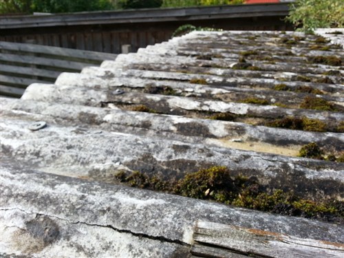

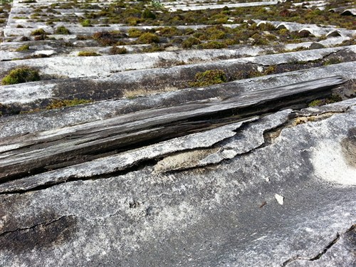

Er det her eternit med asbest?
Er eternitpladerne på min garage med asbest? ved ikke hvor gamle de er, men de smuldre en del så jeg gætter på de så ikke er med asbest??
11 svar
Meget tyder på at det er plader uden asbest.
Men med et fald på næsten 0 gr. kan de nu osse godt være asbestholdige!
Bla. fordi det ligner B5 plader og fordi de er fastgjort med søm? Måske!
Ihvertfald har det ikke den store betydning rent "affaldshåndteringsmæssigt"
De skal leveres indpakkede - på en palle - på genbrugsen. Formodentlig. Fordi man der ikke kan skelne mellem asbestholdige og -frie plader.
Et gæt vil være at det er asbestholdige plader fra 60'erne eller begyndelsen af 70'erne
Sitting Bull: Hvad har et lille fald med asbestindholdet at gøre
At sliddet er væsentligt større på pladerne med alle de begroninger. Fugtophobning og frost - you know!
Men mest fordi det i moderne tid sjældent ses med så lavt fald på bølgeeternitplader! I stedet bruges stålplader i fuld længde!
Samt ophobning af vand/fugt og efterfølgende frost i de begroede samlinger! Hvilket tydeligt fremgår at det med fotos illustrerede indlæg!
B5'ere findes også i asbestfri, som vist er lavet for at have erstatningsplader ved rep.
På arbejde har vi et skur med meget lille fald på taget, der er også B5 plader, på størstedelen er der plader med asbest, og et par rækker med asbestfri plader (skuret blev forlænget på et tidspunkt.)
Pladerne med asbest er total tilgroet med mos, de asbestfri er helt rene, for de skaller så meget at mos'en ikke når at gro fast
