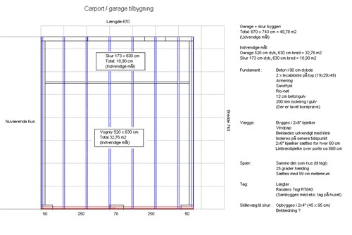

Så måske vi kunne få en til at løbe dette igennem
Vi står og skal bygge garage/skur snart (fundament gerne inden nytår
Der er besluttet, og bygge garage/skur i forlængelse af vores hus.
Taget bygges sammen. (samme spærtype (25 grader) som vi har på huset, samt samme tegl)
Spær sættes med 99 cm mellemrum + lægter/lister
Udfra vores skitse kan vi holde garagen under 50m2.
(Skuret er ikke så stort, men der kommer et andet skur i haven til havemøbler, cykler osv)
Væggene var planen at opbygge i 2" x 6" bjælker (50-60 cm mellemrum), så vi bagefter kan smide
150 mm. isolering ind. Yderbeklædning bliver nok klinkebeklædning + vindpap.
Over de 2 porte var planen er større limtræsbjælke.
Portåbninger er lavet så de bliver 2,5 m hver, og garagen er 5,2 m dyb (ved godt det ikke er meget - men forsøger at holde det hele under de 50 m2
Det er blot en meget simpelt tegning vi har lavet - Blot for at høre jeres mening.
- Vil dette løsning virke (kan de 2" x 6" f.eks bære tegltaget - Spær bestilles samme sted som dem vi har på huset. ??
- Og er det korretk forstået af hvis vi laver færdige tegninger, placeing, snittegninger osv og så sender til kommunen, og ikke hører noget inden 14 dage(+post tid), så kan vi gå igang ??
(Afstand til naboer, afløb, diverse iht. lokalplanen overholdes selfølgelig)
På forhånd tak
./. Se vedsendte billede
