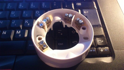

Jeg sidder med noget, jeg burde for længst have lavet, men har først i dag gået i gang med at sætte mig ind i emnet.
Hvordan monterer jeg lampeudtaget (se billede)?
Ledningen i loftet har fem ledere i farverne gul, sort, rød, hvid og blå. I lampeudtaget kan jeg se jordklemmen (jordtegn), nulklemmen (N) og faseklemmen (L). Men der er jo yderligere klemmer. Ved N er der den enkelte, og ud for L yderligere et par. Er dem ved L hhv M1 og M2?
Anyways, glæder mig til at blive klogere. Har researchet lidt men det er skidesvært at finde infromationer om hvordan lampeudtag monteres.
De 2 yderlige klemme er bare til at samle lederne med, men det kan sagten være til en tændledning (m1) og en ekstra tændledning eller en skille ledning ved en korrespondance
M2 er ofte fase i lampe udtag men kan også være en ekstra tænding pga. nogle lamper har 2 tændinger.
Så ja de 2 ekstra kan godt være M1 og M2
