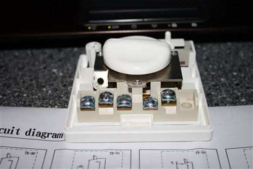

Jeg er ikke just en haj til det med strøm så har et spørgsmål om hvordan jeg skal tilslutte den. Der er en blå og en brun ledning fra ventilatoren som på en alm. Lampe. Altså N/L. Termostaten er en som er købt løst ved siden af i harald Nyborg.

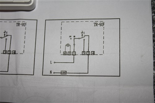

Men når jeg kigger på det diagram der er med kan jeg ikke helt forstå hvad indgang Nr. 3 laver. Nogen som kan skære det ud i pap for mig hvordan det skal sættes sammen det hele?

Brun (fase) fra din forsyning til terminal 1
Brun fra ventilator til terminal 2 eller 3. Det afhænger af, om den skal køre når det bliver varmt eller koldt.
Blå fra ventilator til blå på din forsyning.
Den skal køre når det bliver varmt. Hvilken er det så? Og tak. Du har allerede hjulet mig meget.
Vil tro den skal sidde i 3 for at køre, når det bliver varmt. Men ellers er det jo let at flytte ledningen

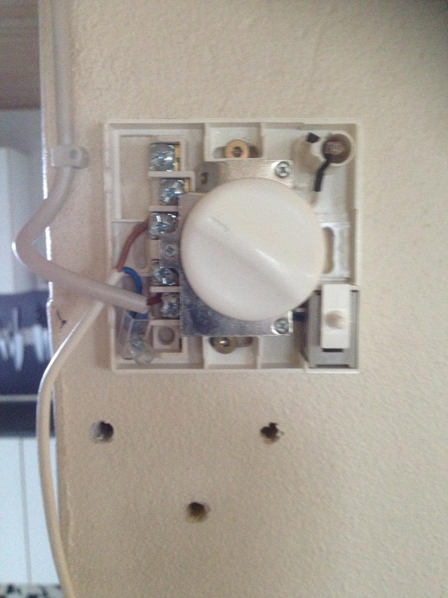

Så her er et billed af, at jeg forbandt både forsyningen(fra kontakt) L (rød) og ventilatoren N (blå) med hinanden med en samlemuffe. Forsyningen(fra kontakt) L (rød) til terminal1 og ventilatoren N (rød) med terminal 2. Så virkede det
Nu bøvler jeg så med at justere temperaturen med de små hvide pinde inde bag drejekontaktens knop...altså hvordan får jeg termostaten til at tænde ventilatoren ved 25 grader og slukke når den kommer under 20 grader... Er der nogen der har et bud på dette?????

Så her er et billed af, at jeg forbandt både forsyningen(fra kontakt) N (blå) og ventilatoren N (blå) med hinanden med en samlemuffe. Forsyningen(fra kontakt) L (rød) til terminal1 og ventilatoren N (rød) med terminal 2. Så virkede det

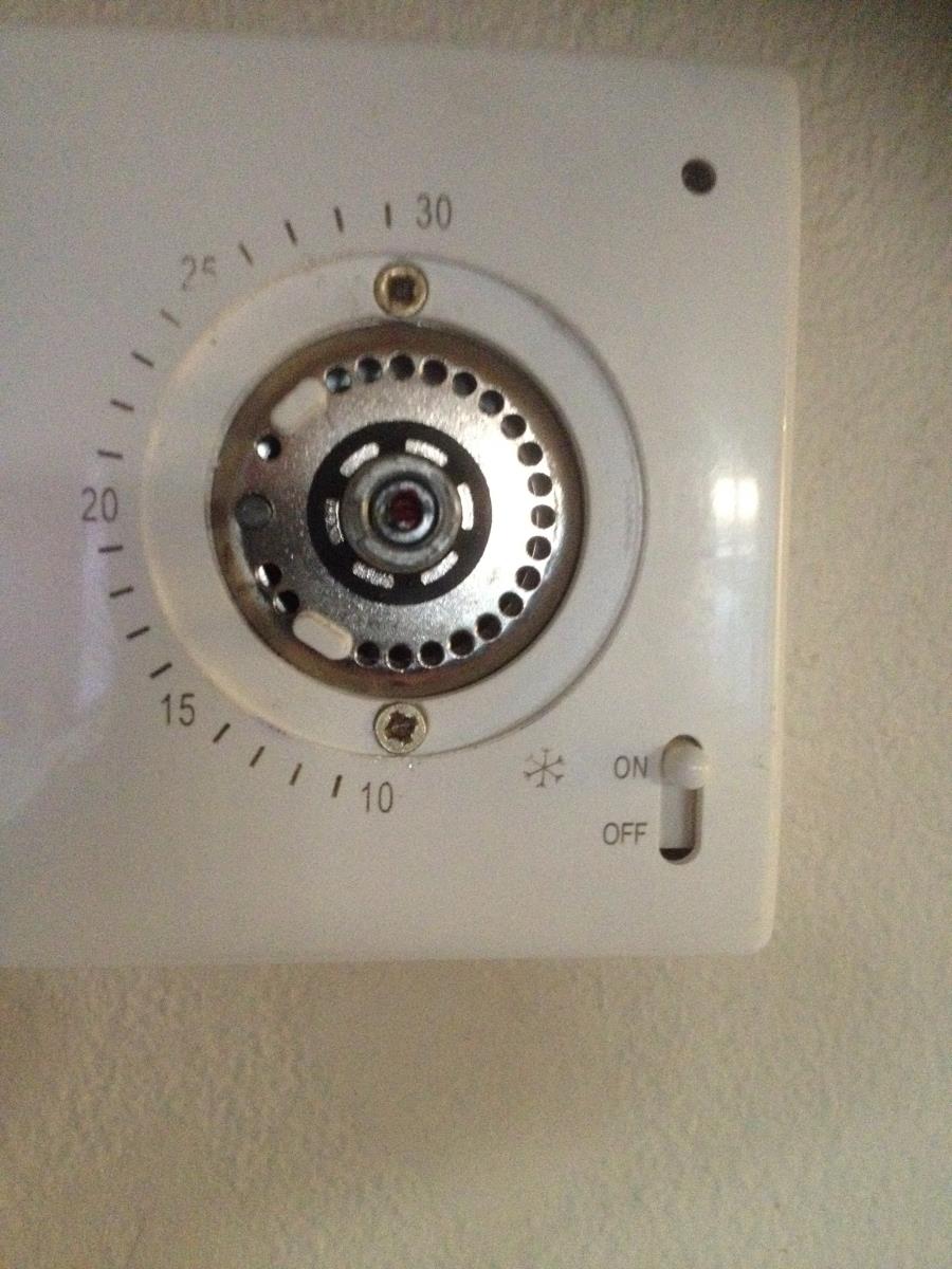

Det er de 2 hvideplastikdimser inde imetal ringen med huller i en cirkel, som jeg tænkte virkede ligesom visse timere...Men de justerer vist kun hvor meget temperatur justeringsknappen kan bevæge sig...
Som det er nu så SLUKKER termostaten, når den når over den indstillede temperatur, hvor jeg vil have den til at tænde, når den når f.eks 23 grader...

Efter en del skiften rundt på ledninger osv
Så her er et billed af, at jeg forbandt både forsyningen(fra kontakt) N (blå) og ventilatoren N (blå) med hinanden med en samlemuffe. Forsyningen(fra kontakt) L (rød) til terminal1 og ventilatoren L (rød) med terminal 3 (så ventilatoren starter når temperaturen kommer op på det ønskede antal grader) Så virkede det.
Hvad angår de hvide pinde inde bag drejeknappen har de ikke noget med tænd og sluk funktion at gøre.
