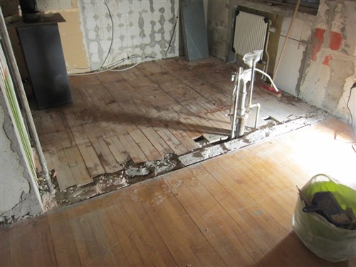

Nyt gulv, gammelt gulv ikke i niveau (billede)
Vi er ved at lave et køkken/alrum i vores 50'er hus. Vi har væltet en væg i det gamle køkken til stuen. Det gamle køkkens gulv ligger ca. 1-2 cm lavere end stue gulvet og vi har en spaltefra den gamle mur.
Det gamle gulv er et egetræsparket, der er udtjent sin værnepligt. Vi ligger derfor nyt plankegulv:
http://www.garant.nu/plank-traegulv...anter.html
Hvordan vi bedst klar til at ligge sådan et gulv med udfordringen med niveau forskel samt hullet fra den gamle mur.
Jeg er ultimativ nybegynder. Bær over med mig...

Begge gulvbelægningerne skal vel op.
Men det fremgår jo ikke om de eksisterende gulve ligger på bjælkelag eller strøer???
Hvad skal det ende med - af gulvbelægning?
Jeg håbede på man kunne ligge egetræs plankerne oven på det eksisterende så jeg ikke skal til at brække gulv op?. Det eksisterende egetræsparket ligger på strøer
Det skal som linket angav, ende med 1 stavs egetræs planker
Hvis gulvet er fra 50'erne skal der vel også isoleres?
Så er der god fornuft i at brække det hele op, og lave et nyt gulv i hele rummet.
Mvh jens
Der må jo være en kælder nedenunder?
Hvis det er strøer så er de da bare op med det hele. Du kan ikke forvent at et 50'er gulv på strøer på nogen måde er knirke- eller lydefri.
På med nye strøer og evt. blændgulv og din foretrukne 14 mm click-gulvbelægning. Eller f.eks. 22 mm brædder direkte på strøerne.
Af med det gamle gulv, og ret det op så det passer med det gamle.
Af lægge andet gulv direkte på dette, er ikke en løsning der kan anbefales.
Billedet antyder i øvrigt at der er tale om bjælkelag!!! ???

Jeps der er kælder nedenunder i god tør stand. Ja det er ægte parket i flotte stave. Tror bestemt det bliver noget af en opgave at skulle have det hele op. Generelt er det nuværende gulv forbavsende knirkefrit. Men hvad jeg kan hører på jer, er det bedst at hive det gamle op. I så fald hvad skal man så ligge for at understøtte det nye, som jo ikke er bærende?
Bjælkelag eller strøer?
Som jo ingenlunde er det samme! .o)
Hvis bjælkelag så er bjælkerne af træ og bærer gulvet og loftet og dig. Bla.
Hvis strøer så er de osse af træ og måske kun ca. 5x5 cm og ligger opklodset på et betondæk. Hvor det så er dækket der er bærende. (men den konstruktion var ikke almindelig i almindelige huse i 50-erne.
Hvis bjælkelag så er de 1-2 cm forskel du omtaler i gulvhøjden nok kun fordi gulvbrædderne buler lidt. Normalt blev et bjælkelag udlagt til samme højde over hele huset!
Aah sorry. Som sagt nybegynder. Det er her er lange bjælker der går på tværs i huset, vi målte lige efter og det er nok maks 5-7 mm
