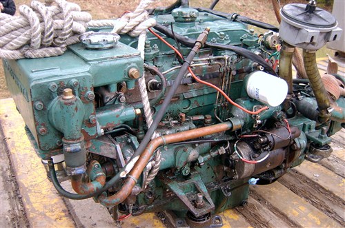

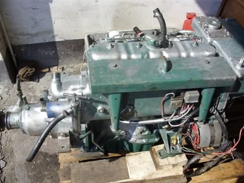

hej er der nogen af jer der er eksperter i den motor og dens problemer?
problemet er at når jeg sejler går den max 2200 o/min dertil går den ned i omdrejninger kortvarit og op igen.
har prøver at skifte brændstof filter dog uden nogen forandringer.
er der nogen der har nogle gode bud?
jeg har vedhæftet to billeder af den pågældende model.

Har du også tjekket om olien/brændstof kan løbe frit igennem rørene til pumpen. Har du tanken under eller over motoren, er den under kan det være pumpen der periodevis sætter ud.
Iøvrigt flotte billeder
ja tanken ligger under pumpehøjen, er der nogle gode metoder til at måle trykket på pumpen?
jeg har ellers sådan en fin volvo penta reperations bog, dog fortæller den kun hvordan man adskiller motoren, ikke engang hvordan man vedligeholder den, hverken med vand eller olie
jeg er heller ikke sikker på om den er tilsluttet korrekt, men slanger til tanken.
det ville være rigtig fedt hvis der var en der gad tage et kig på den.
Jeg havde samme problem - men det forsvant da jeg rensede grovfiltret. Det sidder i toppen af pumpen hvor du også manuelt pumper brændstof ind ved udluftning.
Allan
okay, tak det vil jeg prøve at rense også.
