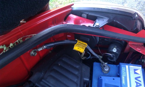

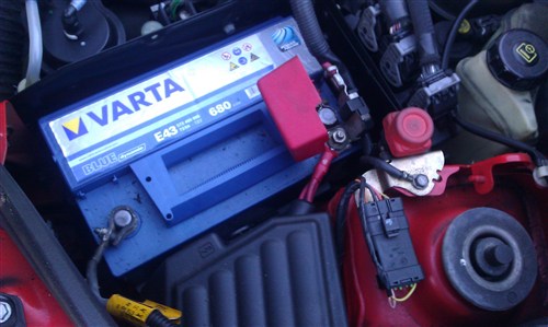

du har en defekt stelforbindelse
Jeg ved jeg har en defekt stelforbindelse, det nye er at jeg også har det i bilen (hæ hæ) tak for råd Uldal, hvad kan jeg gøre ved det ?

Der er stelforbindelser overalt i en bil, ikke blot ved batteriet. Skil den lampe ad, der ikke vil lyse og kontroller kabler og stik. Den isolereðe er strømførende den anden stel. Kommer der strøm frem til lampen? Kig dine bag- og bremselygtepærer efter, om de kan lyse. Din kontrollampe der lyser, kunne tyde på et defekt stik, der sidder under sædet. Det går til en føler, der mærker om der sidder nogen på sædet. De har det med at irre. Måske hele fejlen ligger her. Og HUSK, aldrig!!! Sætte knæene ned i sædet. Det skader både sædevarme og anðet.
Mange tak, det er alle indvendige lamper i de to kabiner. og så er det som om at cigarettænderen leverer lidt strøm (oplader telefonen) men ikke nok til at GPS kører. Ledningerne under sædet er nogert rod at se på. tak for knærådet.
