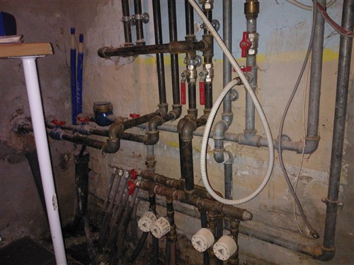

Hej. Jeg bor i et gammelt hus med renoveret kælder som har gulvvarme ( jeg har ikke selv lavet det ). For ca 1 måned siden gik gulvvarmen ud, også kom der lidt varme i det igen, men slet ikke på samme styrke.. Jeg fik så idag skiftet cirkulationspumpen fordi den gamle kun kunne køre i et niveau, og troede så derfor at det kunne være den. Her 3-4 timer efter den er skiftet er der stadig ikke kommet ordentligt gulvvarme dernede endnu selvom pumpem har kørt på fuld gas for at det skulle komme hurtigere rundt i systemet.
Hvad kan være galt? Ham der skiftede pumpem mente ikke der var luft i systemet. Der er godtnok varme i gulvvarmeslangerne, men retur er stortset kolde, det som om det ikke kommer rundt ?

Der er alm skrue termostat på, og de er blevet tjekket, de fører fint ud og ind. Tror ikke der sidder noget til at udlufte med på selve gulvvarme delen ? :S

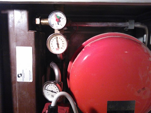

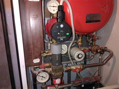

På den der lille comp ting med data står der at den er 65 og retur 48 ? Har sat cirkulasionspumpen på Max her natten over.
Hvis du lukker af, så der kun pumpes på den streng, der ikke vil varme, kan du muligvis presse evt luft ud.
Det hjælper at sætte cirkulationspumpen på max, mens du prøver at presse luften ud.

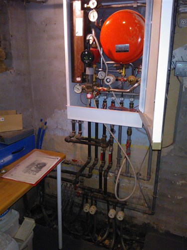

Ender både fremløb, og retur fra gulvarmen, der er problemer med, ude ved fyret?
Så kikker du bare efter en drosselventil hvor fremløbet er monteret, om der er en hane af en slags, der ikke er åbnet helt.
Sidder fremløbet til gulvvarmen i selve rummet, kunne drosselventilen se sådan her ud.
Når man skruer den sekskantede prop af, sidder der en nåleventil, der kan justere flowet-mvh jens
