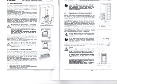

Hvad skal man bruge til det.. huldet i ovnen er 40mm. kan kan ikke rigtig finde nogle spirorør og fitting i de størelser.. rummet pille ovnen står i er 16m2 så der er ikke nok luft til forbrænningen.

Den type pille ovn vi bruger er den type med en røgsuger.. alt så den danne undertryk i brændkammeret. for at den så kan brænde suger den luft til forbrændning igennem den omtalte 40mm rør..
rimelig simpel.
Planen er at imorgen tag jeg en hvid 40mm kloak rør og sætter den på indsugning røret. røre det op på loftet og på den gammel aftræk fra en gasvandvarmer hun havde en gang..
