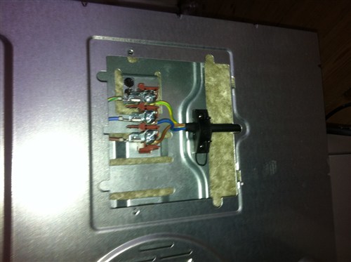

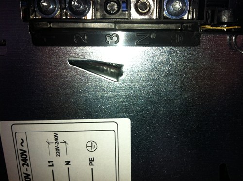

på ovnen har jeg en ledning med gul,blå rød og på kogepladen sidder en dåse hvor der henholdsvis er en indgang der hedder 1, 2, N og til sidst er der hvad jeg går udfra er jord, en ring med et symbol indeni??

Generelt plejer der at skulle 2 faser, nul og jord til kogepladen, da den bruger meget strøm.
På min kogeplade, var de 2 faseledninger samlet, så dem skulle jeg adskille, for at få den på to faser.
Ovnen plejer at køre på 1 fase, nul og jord.
Så det passer fint hvis der er 3 faser, nul og jord i dit stik til komfuret.
Jordledningen er altid gul/grøn
Nul, er næsten altid blå
Fasen, er oftes brun, eller sort.
