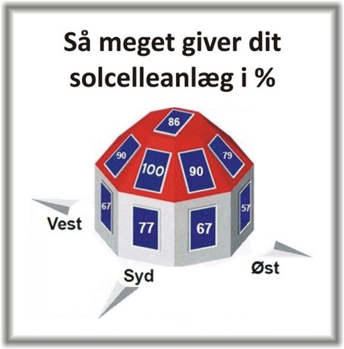

Tabellen på:
http://www.elfrasolen.dk/Support/Solcellemoduler/Solcellemoduler_3.htm
Viser at vandrette paneler giver 86 % af det optimale, kan de monteres vandret på dit tag?
