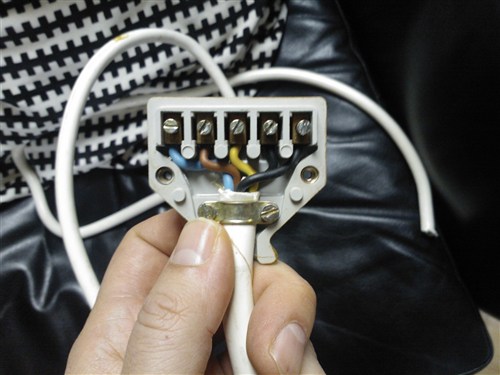

Jeg har netop købt et nyt komfur. Og jeg ved godt, at jeg i bund og grund burde overlade tilslutningen til en elektriker, men hvis det er så simpelt, som jeg tror, så vil jeg hellere gøre det selv, så jeg kan få lavet mad her i weekenden ;-)
Problemet er, at det kabel, der er tilsluttet komfuret kun har fire ledninger i, mens det stik, jeg har pillet af det gamle komfur har fem af de flade ben. Det gamle kabel har to sorte, et brunt, nul (blåt) og jord, mens der til komfuret er tilsluttet blå, sort, brun og jord - vistnok i tre faser.
Kan jeg uden videre bare tilslutte det fem-benede stik til kablet med de fire ledninger? Altså jord til jord og så druppe nul?

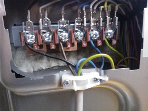

Nu er dette altså ikke en 3 faset motor, vi snakker om her, som selv generere et nullpunkt. Så her SKAL der altså bruges en null leder.ellers vil det ikke virke. Og bliver der sat en fase på hvor nullen oprindeligt skulle have sidet, ja så kan du nemt bestille et nyt komfur på elgiganten
Hvis du kun har 4 ledere i dit kabel skal du montere det med 2 faser. det betyder du skal have flyttet den kobber lus der nu sidder over klemme 3 og 4, så den i stedet sidder over klemme 4 og 5, ligesom der er vist på venstre side af det første billed du har postet.
Der efter skal du montere de 4 ledere i stikket. Der montere du dem ligesom på dit billed (monteret fra venstre af som set på billedet)
ben 1 = blå
ben 2 =brun
ben 3 = jord
ben 4 = sort
ven 5 = tomt.
ben 1 = blå
ben 2 =brun
ben 3 = jord
ben 4 = sort
ven 5 = tomt.
