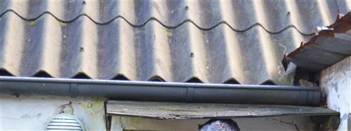

Så kom der lidt tagfodsbillede udefra også. Havde ikke noget liggende, men kunne klippe undertegnede (næsten)ud af et billede af hoveddøren.
Yep, det er B7 plader.
Nej, der er ikke nogen speciel ventilation i gavlene. Men i kip, kommer der en del luft ind, og den ene ende af loftet er i åben sammenhæg med stald/lade, så der kommer sikkert luft nok ind som det er nu, men jo ikke når jeg begynder at isolere under taget ifbm. udnyttelsen af 1. salen.

Den løsning du har med at fjerne mørtelen er nok god nok. Fordi den nedersre lægte ligger lige over mørtelen.
Men der kommes jo ikke udenom at nederste del af pladen bliver lidt fritsvævende når mørtelen fjernes. Men hvor meget i cm er svært at se, men hvis du ikke tramper for meget rundt på pladerne så går det måske nok.
Men du kan vel ikke både sømme fuglegitter og ilægge skubbølgeklodser på nederste lægte?
Det fremgår af midterste billede at der ligger træbølgeklodser oven på nederste lægte. Og at pudsen nedenfor lægten er lavet for at lukke hullet mellem lægte og murværk - og for at "lave det pænt" nedefra1
Umiddelbart tror jeg mest på at du lægger ventilerede plastbølgeklodser ovenpå nederste lægte. Og udfylder imellem nederste lægte og murværk med mørtel. Som så afsluttes ved overkant lægte med fald udad.
Man kunne måske tænke sig at du rettede mørtelen af i flugt med overkant lægte. Og limede plastbølgeklodsen fast til mørtelem. ?!&

Mht. fuglegitter og plastudhængsklodser, så havde jeg tænkt mig at sømme fuglegitter nederst på nederste lægte, så det vender på hovedet med frønserne ned på formuren. Og så plastudhængsklodser ovenpå nederste lægte mod tagpladen.
Nederste lægte støtter ikke på mørtlen, så jeg tror bare mørtlen er brugt til at fylde ud med, men den har selvfølgelig også en betydelig støttende effekt på pladen, men spørgsmålet er om nederste lægte ikke er nok. Men jeg kan godt se man ikke kan afgøre det fra billederne.

Fuglegitteret tror jeg ikke er nogen god ide. Primært pga. risiko for fygesne. Derimod er plastventilationsudhængsklodserne ovenpå lægten hvad der skal til. De har en ventilationsareal pr. løbende meter der nok svarer nogenlunde til din husbredde!

Hvis plastudhængsklodserne er nok udluftning i tagfoden, tager jeg din foreslåede løsning med mørtel. Eneste bekymring for mig er så mørtlens evne til at suge vand. Vil det ikke give risiko for opfugtning af nederste lægte?
Den bedste løsning afhænger af dens mangel på ulemper.
Måske. Men vel ikke mere end hidtil.
Forsåvidt er det jo forkert at "indmure træværk".
Man kunne tænke sig at beskytte den med tagpap, eller zink. Men så risikerer du at den ikke ak udtørre hvis den alligevel opfugtes. Måske kunne du give den en gang "grøn kobber", eller udskifte den med en trykimprægneret, (som dels skal være en 38x72 mm T1, dels trykimprægneret efter Dansk Standard)

Hvis dit hus er 1 meter langt !!! og 10 meter bredt.
Har du 100 x1.000= 100.000 cm2
1/500 del deraf = 200 cm2.
Dvs. 50 cm2 i hver udhæng/facade og 100 cm2 i kippen.
Cembrit plastudhængsklodser med ventilation har et ventilationsareal på 100 cm2 pr løbende eller gående meter, altså dobbelt så meget som krævet!
Voilá ce tout! :o)
