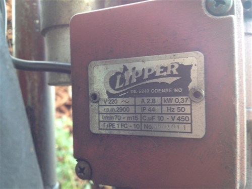

Jeg har en motor der står og brummer nå den får spænding. Hvis man tager en skruetrækker eller lign. så kan man tvinge den igang. Det skal lige siges at den får spænding via stikprop samt stikk. Hvad kan det skyldes?

Kondensatoren er gået.
Hej Akselj.
Det var også min første indskydelse. Kan du sige hvilken størrelse kondensator jeg skal bruge? er det som det står på mærkepladen 10 uF?

Hvis du kan se dens data skal du bare have en med samme uF og spænding, vaskemaskinereparatører har dem normalt.
Ok. Tusind tak for hjælpen
