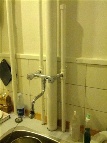

Mit koldtvandsrør har kun ét udtag - det som blandingsbatteriet bruger. Ellers er der ingen udtag eller noget som helst andet - heller ikke under vasken.

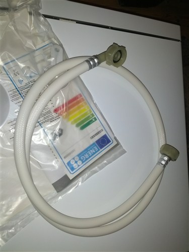

Den medfølgende slange til vandtilførsel:

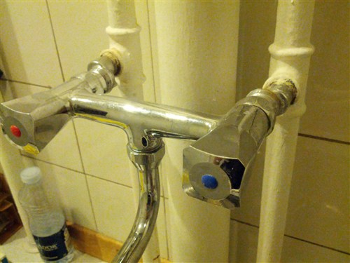

Min eneste mulighed for at lukke vandet er her - umiddelbart før batteriet.

Du skriver: Min eneste mulighed for at lukke vandet er her - umiddelbart før batteriet.
Så sidder jeg og kigger, og kan ikke få øje på nogen hane til at lukke vandet, men det er måske sådan en med en skrue man skal skrue på, der ikke lige kan ses på billedet.

Pizzabager: Ja, man kan ikke se det, men man lukker vandet vha. et lille hul til en umbraconøgle.

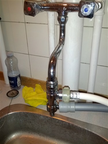

Tak for idéen, vvs'eren... Som sagt så købt:
Det er en såkaldt "universal vandkobling" til 550 kr. i Silvan. Den er lige til at klikke af og på, så man skal ikke bøvle med at skrue slangen på hanen, hver gang man skal vaske. Det er en super fattigmandsløsning!
Men to ting at bemærke:
- Man kan ikke få vand ud af hanen imens vandkoblingen er tilsluttet.
- Man skal helst ikke forlade hjemmet, så længe der er tryk på, i tilfælde af at den skulle springe af (ifølge ham i Silvan).
Det var en smart løsning, min kostede så kun 39 kr hvis jeg husker korrekt, men så skulle man også sørge for at ligge slangen korrekt ellers kunne der godt komme vand ud på køkkenbordet og derefter gulvet .
Det er ikke en super løsning, du skal især være opmærksom på samlingen hvor selve hanen drejer på blandingsbatteriet, der er normalt ikke tryk på, og vores vandhane dengang skulle lige spændes før den holdte tæt..

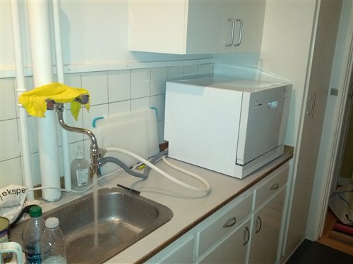

Nu jeg er i gang med at skrive, kan jeg lige tilføje, at maskinen har kørt med vandkoblingen, og det virkede fint.
Her er et billede taget imens maskinen er ved at spytte brugt vand ud:
Jeg forsynede den med varmt vand (målt til 60 gr.), hvilket jeg formoder har sparet en del på elforbruget. I hvert fald brugte maskinen kun 0,36 kWh svarende til knap 75 øre i el på 2 timers kørsel. Næste gang prøver jeg at forsyne den med koldt vand for at sammenligne.
