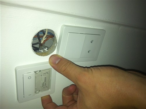

Hej.
Jeg har skiftet en fast stikkontakt ud med en trådløs LK. Denne vil jeg gerne have til at sidde samme sted som den gamle kontakt sad. Hovedsageligt for at dække det gamle hul. Hvordan blænder man smartest det gamle hul af så jeg kan lime/skrue den nye ordentlig fast på væggen?
Væggen er umiddelbart lavet i noget 15 mm træ og der er en plastik kasse af en art inde bagved som afskærmning til kablerne. Så en forfra dåse er ikke en mulighed da den ikke kan være der.

brug en ramme for afbryder og stikkontakt
http://www.billigvvs.dk/El-artikler-Lauritz-Knudsen-LK-Fuga(R)-materiel-LK-rammer-og-underlag-LK-Ramme-63--Fuga-ramme-63-til-1-afbryder-og-1-stikkontakt,-Hvid-189989.html
så kan du have både din trådløse afbruder og stikkontakt der, du skal så bruge skruer til stikkontakten, og kan nøjes med "klør" til afbryderen

Du må ikke lukke hullet "permanent" da du har en samling inden bag ved...

Skal det være helt efter bogen bør du lave installationen om således du slipper af med samlemuffen da den ikke må ligge inde i væggen.
Der er en dåse bag kan jeg da se, du burde måske sætte en ring i for ikke at ha træ i dåsen
jo lige i den installation må den godt, da der ligger en dåse i væggen, nu ka jeg dælme ikke huske hvad sådan en dåse hedder, men det er beregenet til formålet, lidt en forløber for forfra dåsen.
Det er da en SV dåse http://www1.lk.dk/servlet/mGenereringMainContext?n1=2&n2=1&n3=3&n4=15&n5=37

instalaltionen er god nok, dåsen er som allerede nævnt beregnet til formålet.

Som jeg ser det er hullerne ikke boret ud til at passe til en 2,5M ramme, så du vil nok få lidt hul over rammen, men det kan du dække med en akrylfuge som du lige kan male i samme farve som væggen, da den ellers vil blive gul i det med tiden.
Jeg havde godt nok ikke lagt mærke til dåsen - så jeg trækker følehornene til mig igen :-)
