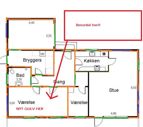

Jeg har brug for en god ide til hvordan jeg nemmest og billigst får hældt beton fra en betonbil ind i et rum jeg skal lave nyt gulv i..
SOm det ses på nedenstående tegning, holder bilen ude foran hoveddøren (det eneste sted den kan holde)
Døren har 2 trin op
Jeg vil gerne have det læsset ind i rummet markeret med rødt og pil..
Er det nok at lave en sliske af en bordplade der er understøttet? eller kan man leje noget smart til det?

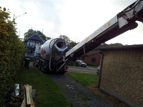

Jeg ringede til firmaet og de fortæller mig at det koster spidsen at få leveret med pumpe samt at det bånd som bilen har med, ikke ville kunne klare opgaven, da det er for langt..
Jeg havde selv en ide med et kloakrør, men de er ikke store nok (eller jo, men så koster de 2000 kr pr meter).. findes der ikke en smart og nem, samt billig måde at gøre det på?
Nogle ideer?

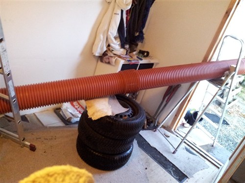

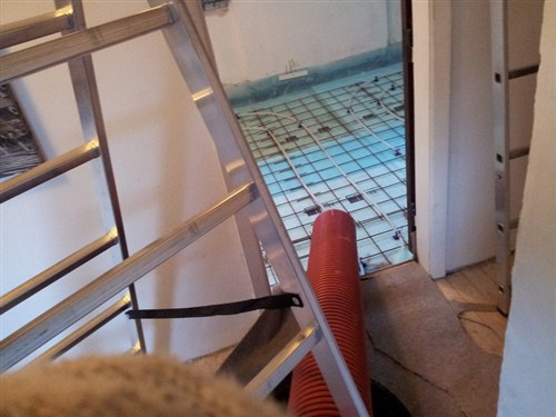

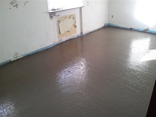

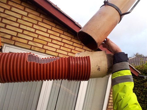

Jeg endte med at lave en lukket slidske af rørene, så kunne betonen læsses af direkte i den og flyde ind i rummet..
i øvrigt, efter alt var lavet endte jeg med at skulle bruge 3 kubikmeter, så det er vist meget godt, at det ikke blev trillebørsvejen jeg gik..

GENIALT du følger op!!! Har du flere billeder??
Det bånd var ALDRIG NOGENSINDE kommet ind af døren.. det virker ikke så stort når man overhaler sådan en vogn på motorvejen, men når man står med det i indkørslen, er det vokset til dobbelt størrelse

Tager hatten af for opfindsomheden....Havde ikke forventet at det kunne "trille" igennem det rør, med en så lille hældning.
Flot opstilling!
Og viser nytten af vinterdæk!
