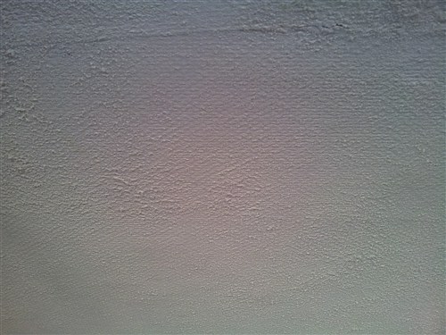

I min nyindkøbte Carter 30 sejlbåd fra 1975, er der i loftet opsat groft glasfibervæv og derefter smurt 'rustik'-filler på, så loftet fremstår som en ekstremt groftpudset væg fra en pizza-restuarant fra 80'erne.
Det er jeg ikke så vild med, da man river sig voldsomt hver gang man støder ind i loftet.
Glasfibervævet er sat på som tapet. Jeg går ikke ud fra, at man kan få det af?
Så er det bedste ikke at slibe grovpudsen ned og spartle glasfibervævet op, så man får en jævn finish at male på?
Hvilken spartelmasse egner sig til dette?

Lægger et billede af, hvordan det ser ud.

Hvis glasvævet sidder fast over det hele,  vil jeg da anbefale dig, at forsøge at slibe det jævnt, med en excentersliber eller lignende. Og efterfølgende spartle det med en velegnet spartel, eller bare male det hvis overfladen fremstår ensartet efter slibningen.
Jeg ved ikke hvilken startelmasse der vil være velegnet, polesterspartel vil være ok, men er besværligt at slibe efterfølgende, og det er noget giftigt stads, at bruge "indendørs".
Måske vil spartelmasse til vådrum kunne gøre det, mn det har jeg ingen erfaring med.
Men ellers så prøv om glasfilten er til at rykke af, det er jo ikke til at vide hviken lim der er brugt, ivæste fald er det sat op i polyester, eller andet genstridigt stads.

Jo, min første plan var at slibe det gamle loft ned og så spartle det. Men så ville jeg lige undersøge, hvor omfattende det ville være at komme til bunds i det og starte forfra. Tror jeg vil lave et forsøgsområde, hvor jeg sliber ned og spartler op.
Der er et blødt punkt i loftet på ca. 10 x 15 cm, hvor loftet giver efter 4-5 mm, når man trykker. Resten af loftet er sten hårdt.
Mon ikke der er sluppet fugt ind mellem de to lag?
Det må være ret gammelt, for båden har stået indendørs i opvarmet hal de sidste 3 år.

Hvis ellers det sidder godt fast ville jeg lime noget 3,0 mm skumvinyl i off-white oven på.Det fås til omkring 130,- / pr. m². Efter billedet at dømme tror jeg du kan lime det direkte på og skumvinyl har også den fordel at det hindre kondens.
Jeg har selv limet det op for en 6 år siden og eneste problem er at man enten skal have en makker til at hjælpe eller være blæksprutte.
Husk at have en malerruller til at glatte / trykke det fast !
