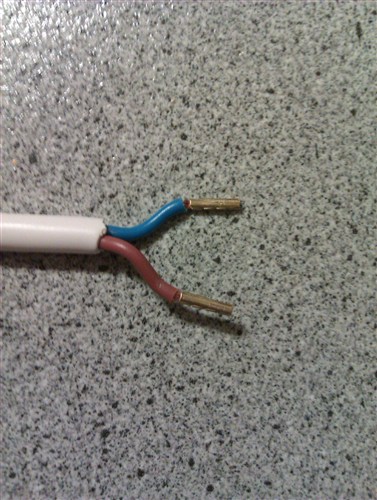

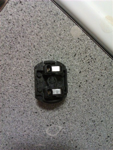

Jeg skal sætte en længere ledning i min lampe , og på den gamle ledning sidder disse "dimser"
(1) , som så skal sidde i selve fatningen til pæren (2) ,  så ville hører om de er nødvendige eller man bare kan sætte ledningerne direkte ???  på forhånd tak

Er fatningen med skruer eller er ledningerne klemt fast?

De er klemt fast .

Ja, så skal svaret jo være at ledningsenderne skal forsynes med terminalrør. Hvis du forstår. Førhen inden terminalrørene blev ledningerne loddet og stukket ned i klemmerne.

tak . er det så noget jeg selv kan gå ud og købe et sted ?

Du kan købe dem her: http://www.greenline.dk/Kabel--Ledning-7/Sloejfe-og-PVT-ledning-131/Terminalroer--uisoleret-10318
De reklamerer jo med fri fragt. Ved dog ikke om det også gælder, når prisen for varerne er mindre end fragten :-)
Men ellers kan du fortinne ledninger med en loddekolbe, som fabrin skriver.
Alternativt skifte fatningen.
Og endelig kan det måske lade sig gøre at bruge bløde ledere i den fatning du har. Men det afhænger af, hvordan den er udformet.
