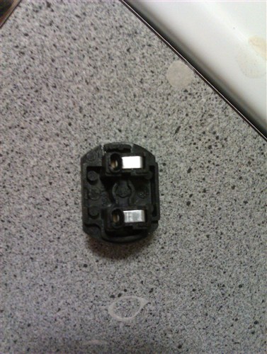

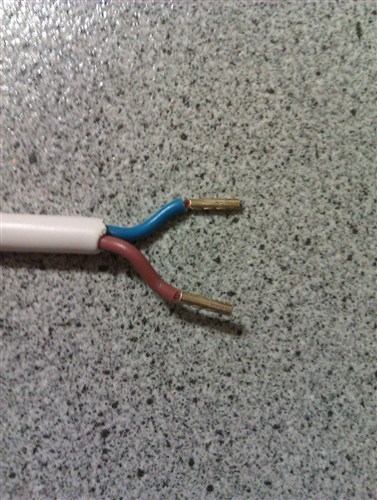

Jeg skal sætte en længere ledning i min lampe , og på den gamle ledning sidder disse "dimser"
(1) , som så skal sidde i selve fatningen til pæren (2) ,  så ville hører om de er nødvendige eller man bare kan sætte ledningerne direkte ???  på forhånd tak
  (1)(2)

Er fatningen med skruer eller er ledningerne klemt fast?
De er klemt fast .

Ja, så skal svaret jo være at ledningsenderne skal forsynes med terminalrør. Hvis du forstår. Førhen inden terminalrørene blev ledningerne loddet og stukket ned i klemmerne.
tak . er det så noget jeg selv kan gå ud og købe et sted ?
Du kan købe dem her: http://www.greenline.dk/Kabel--Ledning-7/Sloejfe-og-PVT-ledning-131/Terminalroer--uisoleret-10318

Men ellers kan du fortinne ledninger med en loddekolbe, som fabrin skriver.
Alternativt skifte fatningen.
Og endelig kan det måske lade sig gøre at bruge bløde ledere i den fatning du har. Men det afhænger af, hvordan den er udformet.
