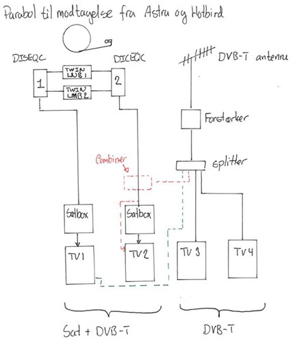

Jeg er ved at opdatere antenne/parabol systemet i mit hus. Tidligere havde vi et fjernsyn og en satbox med tilhørende parabol og antenne. Nu har vi brug for fire fjernsyn og vi vil gerne kunne et sat (astra og hotbird) på to fjernsyn.
Jeg har lavet et diagram (vedhæftet), men jeg kan ikke finde ud af om jeg skal føre to kabler ned hvor der både skal kunne modtages sat og DVB-T eller bruge en kombiner. Jeg er lidt i tvivl om det to satbokse kan forstyrre hinanden via DVB-T splitteren.
Altså; er min løsning dum og findes der en bedre?
