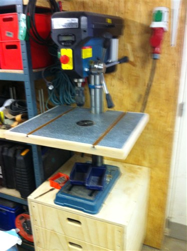

Scantool'en har måske en fordel i at være 3-faset, så omløbsretningen kan vendes. Jeg ved dog ikke, om det er noget man vil bruge i praksis. Den har derudover også en fin svanehalslampe til oplysning af borestedet.
Det jeg synes trækker ned, er at håndtaget til løft/sænk af landet rager op over bordpladen. Da jeg vil montere en større plade på landet, kan det blive et irritationsmoment. Der kan dog sikkert monteres en længere stang på håndtaget, så det er måske ikke så vigtigt.
Jet'en virker til at have et mindre håndtag til løft/sænk af landet. På den måde vil det sandsynligvis ikke gå på den bordplade jeg vil montere. Derudover kan jeg bedre lide dens måde at justere dybdestoppet på (samme princip som for en overfræser).
