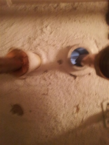

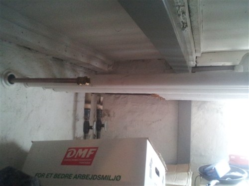

VVS manden fortalte rørerne lå fint frit. Jeg har vedhæftet billeder-
Rørene behøver ikke en gang at være støbt fast, metal rør larmer ved skiftende opvarmning og afkøling. Der er ikke noget at gøre ved det, andet end at holde en konstant temperatur på rørene, evt. med noget cirkulation.
