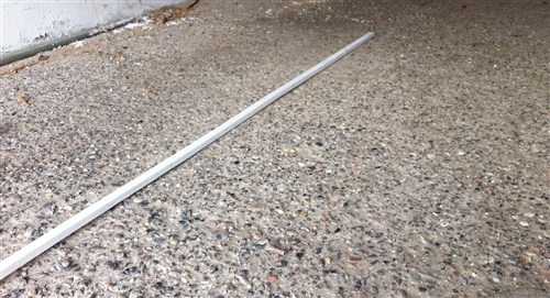

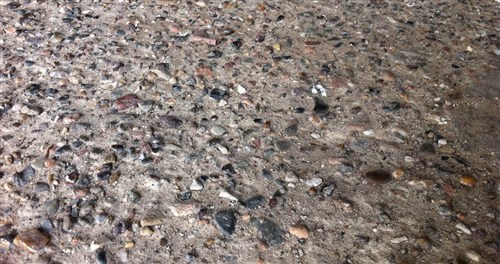

Jeg har en træls betongulv i garagen som støver når man fejer og det bliver det ved med.
Jeg vil have klinker eller epoxymaling derpå til sidst (hvilke maling?)
Garagen er isoleret men ikke opvarmet og bilen skal derind til tider.
Jeg havde tænkt mig at jævne gulvet ud med flydespartel men jeg er i tvivl om hvor vidt det vil holde i længden? Jeg vil helst ikke lægge for meget ovenpå da lofthøjden helst ikke skal blive mindre.
Gode forslag til hvordan jeg skal gribe det an ?

Det er ikke overraskende at beton- eller cementslidlagsgulve støver når der fejes. Det gør de altid!
Den gulvoverflade ser ud til og må være af ualmindelig ringe beskaffenhed - somom nogen har stjålet det meste af cementen! :o)
Eller det har været vasket i saltsyre.
Det er muligt at flydespartel kan holde - eller osse kan det ikke. Det samme gælder i nogen grad fliser.
Der er nok ikke andet end at vælge og håbe at det holder - længst muligt!

Hvis jeg skal banke det op, hvordan skal det nye så bygges op?
jeg ville smøre det over med hæftegrunder(mikrodispensor) og flydecement henover
Det er jo lidt meget at gøre ud af det med en opbankning og nyetablering.
Gulvet kan være slidlag på beton eller betondæk. Det ligner mest som om der er udlagt eet måske 10-15 cm tykt betonlag som er glittet!
I givet fald opbrydes den gamle beton og et nyt dæk udstøbes hvor overfladen enten glittes eller slibes!
Men prøv måske en af de andre muligheder først!
At bruge hæftegrunder til gulve har jeg aldrig hørt om før, men måske dur det. Og jeg forstår ikke helt hvorfor man skulle bruge det når der findes særlige primere som forbehandling for flydespartel!
Og jeg ved heller ikke om flydespartel er velegnet i en garage!
Jeg vil naturligvis helst undgå at bryde det op.
Jeg tænker også selv primer som er beregnet til underlag for spartel. Spartel skal naturligvis være til udebrug.
