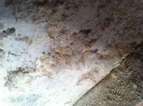

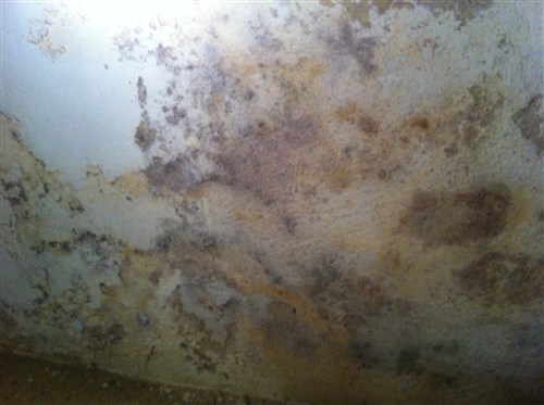

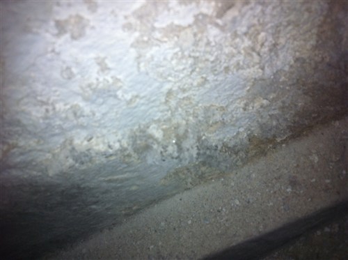

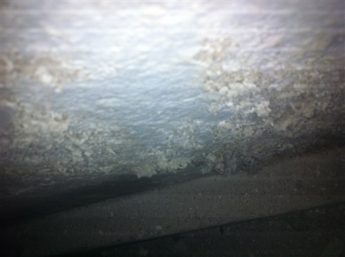

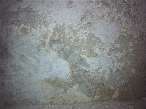

Her er nogle billeder jeg lige har taget, ved ikke hvor tydeligt det er på dem.
Mvh
Be Smart - Not Stupid..
på 4 ud af de 5 er det hvide "støv" jeg snakker om, på det ene af dem er der store fugt plamager,. som kun er det ene sted, det "hvide støv" er en del forskellige steder rundt i kælderen, ikke i stort om fang, men mange steder hvor der er små plamager..

Det er jo noget kulørt!
Jeg tror at det mest er salpeterudslag - som er overmåde almindeligt hvor der trænger fugt ind i kældre.
Prøv at smage lidt på det!
På de nederste billeder ligner det nu osse skimmelsvamp eller mug! Som skyldes (for) høj luftfugtighed!

Problemet med fuftindtrængen kan løses med div. kemiske påsmørringsprodukter. F.eks. Vandex eller Sila.
Skimmelsvampen ved mere ventilation eller opvarmning. Så den relative luftfugtighed sænkes.

Men hvad får dig til at tro saltpeter udslag er årsagen?, hvordan kan det komme i en kældervæg der er støbt op og komme selvom det yderste puds er banket af og hvorfor er det ikke over det hele så? - Samt hvordan får man det væk og gør det nogen skade? - det ligner jo noget der kunne kradse hul på ens lunger i løbet af 2 sekunder =)
Salpeterudslag er meget almindelige i kældere!
Fordi der trænger fugt ind igennem betonen, som, når den er fra 1946, ingenlunde er fugttæt. Beton skal bla. have et vist cementindhold for at være vandtæt. Desuden er der mange andre krav der skal overholdes, bla. blandingsforhold, vibrering osv.
Men det helt væsentlige er og var nok at det slet ikke var noget krav at en kælder skulle være vand-eller fugttæt og dermed tør i 1946
Den kemiske reaktion kan jeg ikke forklare, men det er fugten/vandet trækker salpeter ud af betonnen. (Faktisk er det vist kalium!)
Salpeter er ikke det fjerneste giftigt, bla. anvendes det i madlavning - til ægte gravede laks f.eks. Og rullepølse. Og sprængstof - spørg Breivik om detaljerne!
Fugtindtrængen kan hindres med kemisk fugttætning.
