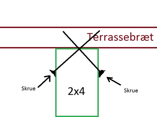

jeg er igang med at lægger nye terrassebrædder på min hævede terrasse (1 meter) jeg vil hører om jeg kan skruer skruerne i brædderne i nedefra istedet for oppefra så terrassen kommer til at fremstå skrueløs?
jeg forstiller min jeg vender kernetræer omvendt og skruer 2 skruer fra hver side af 2x4eren i en 45 graders vinkel op i brættet, men er i tvivl om det vil kunne holde i længden?

hvis det er alm brædder på 25 mm, er der jo ikke meget for en skrueende at hive i. skruerne skal også være noget lange. Kernesiden skal vende OPAD! Brædder skal smile, når de bliver lagt!
