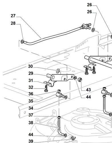

Jeg er ved at samle løftemekanismen til skjoldet på min Stiga, som jeg pga. af et uheld var nødt til at skille af.
Den stjerneformede selvlåsende skive "30" skal klemmes ind over stangenden ved "28" og jeg aner ikke mine levende råd hvordan.

Jeg har fået en ny skive, da jeg måtte bruge vold mod den gamle. Og split-iden er også med som en mulighed, men godt at vide, at jeg ikke var helt ved siden af med den ide. :-)

jeg ville nok bare bore et hul i nr 27 og smide en låsesplit i istedet og erstatte 30 med en alm skive. ligesom ved nr 39. For mig og se så er låseskiven bare en kostoptimering for producenten. Han skal derved ikke bore hul og bruge både split og skive.

Det lykkedes med en lille skruetvinge + en passende møtrik, at få skubbet den ind lidt ind over stangen. Og så kunne jeg med en rørtang og møtriken trykke den helt på plads.
