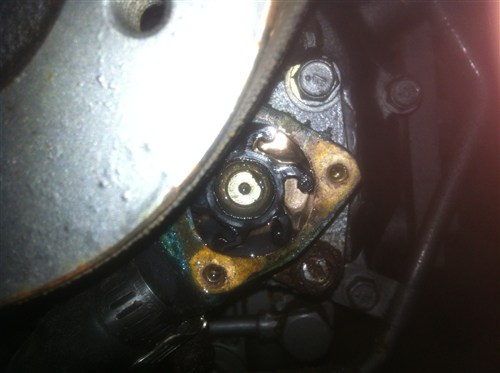

1) Er impellen monteret korrekt? -Mener den skal gå modsat uret, men gjorde den der sad i ikke. Foto: Den gamle impel monteret korrekt?

Monteringen skal være som den gamle. "drejer" du den forkert i bliver den ødelagt meget hurtigt.
