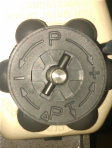

Jeg har nu kigget lidt på det, og åbnet pressostaten (tror jeg)
Den ser sådan her ud:
Jeg har nu prøvet at skrue op og ned på den, og den regulerer trykket på den måler på ydersiden af kompressoren, og trykforskellen af hvornår kompressoren skal starte. (faktisk også en del af det jeg ledte efter)
Den regulerer på ingen måde den inderste måler der viser 18 bar. Jeg har prøvet at slukke for kompressoren og bruge en del luft fra tanken (tanken er meget stor), selv der ændrer måleren sig ikke, men det gør den yderste måler.

Der er ingen timer i din kompressor. Det du mener der er en timer effekt er fra 8 til 18 bar. Da det ikke synligt er nogen effekt/ændring. Pressostaten kan du muligvis finde ved at følge ledningen der går til motoren. Motoren er højst sandsynlig tilsluttet et 3 faset relæ, hvis styreledning kommer fra pressostaten du søger.
EDIT.. Sad lige og lurede lidt på det billed du lige har uploadet. Prøv lige at hive op i den knap og drej med uret. Så burde du kunne ændre på Delta P eller Peak to peak spannet om man vil.

Er det ikke pressostaten jeg har taget et billede af ? Og jeg har hevet og drejet og dette ændrer på det tryk som kompressoren skal under for at kompressoren starter.

jo det er pressostaten du har fat i.. åbenbart en af slagsen med 2 funktioner i.. og som du beskriver det så kører du den ned i tryk ved at dreje mod uret når knappen er nede. Oppe er funktionen trykforskel mellem minimum tryk (hvor den starter kompressoren) og max tryk (den som er indstillet i nedre position). håber det giver mening.
