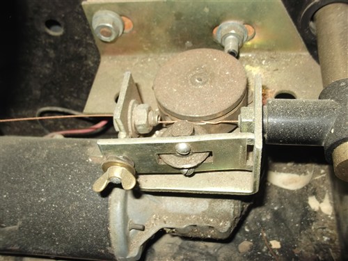

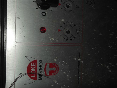

Hej, jeg har sådan en LOKE MIG 160 s svejser til at stå, som jeg ikke kan få til at virke.
Problemet er at den krøller tråden sammen, ved den motor der skubber tråden frem. Den kan køre et lille stykke tid, også krøller den det sammen.
 Har haft det skilt af fra motoren og op til håndtaget, for at se om der var noget der kan stoppe tråden men det er der ikke hvad jeg kan se. Men den kan også sagtens få tråden ud af dysen og man kan svejse i meget kort tid og så krøller den sammen igen.
Nogen der har nogle ideer hvad der kan være galt. Ved ikke hvornår den sidst har virket normalt, da det en jeg har fået, fordi den havde den fejl.
Har vedlagt to billeder af den.
mvh jonathan

Kan det passe, at din tråd ser lidt rusten ud? Hvis det er tilfældet, vil det ofte give de problemer.
Hvis tråden er rusten:
Rusten tråd dur simpelthen ikke, prøv at køre et par lag af rullen, er der stadig rust, så kaser den.
Men den lille rulle, der trykker tråden ind mod remføringsrullen, ser lidt mærkelig ud, den ser helt skarp ud, og med skader/buler.
Ofte er det et lille kugleleje, der er trykrulle (på andre fabrikater svejsere)
Rillen på den store fremføringstromle, på motoren, ser også alt for bred ud.
Loke har ikke ry, for at være en særlig god svejser, tvært imod.
Er ny trådleder kan også blive nødvendig, især hvis din tråd er  rusten.
mvh jens
hej Jon 001. ang Loke co2 svejser, Gør som jeg spark det lo... ad h... til. Det er ikke værd at ofre 1 kr. eller 1 time på. hilsen anvi
hej. Har en tilsvarende og den kører ikke godt med 0.6 tråd men udmærket med 0.8. Den indvendige trådfører er jo bare gardinspiral så er der mistanke om at den er forurenet er den nem at skifte. mvh
 varmetossen
Ja og så lige så skal modholderrullen jo vendes alt efter trådtykkelsen.
 varmetossen
Slidt eller beskadiet innerliner kan være skyld i det, du kan skifte selve "røret" som tråden kører igennem i slangen fra svejseværket til enden af håndtaget. Der kan ofte komme skader på når man fører tråden igennem og man lige har klippet den af med en bidtang, så er spidsen på svejsetråden meget spidst og ved fremføring til håndtaget kan den ødelægge innerlineren.
Der sidder en lille vingemøtrik som du kan stille trykket på tråden på, som tommelfinger regel kan du trykke på knappen på håndtaget og holde med to fingre rundt om tråden når den kommer ud af dysen, og så skal du stille vingemøtrikken sådan så du kun lige kan holde tråden tilbage med to fingre så hjulene fedter.

Jens: Ja, tråden er lidt rusten. Den lille rulle den er rigtig nok helt skarp, og med lidt hakker.
Anvi: Ja, det kan være det bliver enden på det.
Flobbi: Det lyder rigtigt det med at der kan komme skader på innerlineren. Vil tjekke det og muligvis skifte til en ny.
