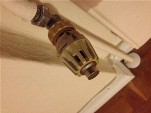

Hvilken Radiatorføler kan erstatte denne? Francos 2 5000 28-07-2012 21:26 Hej Alle Jeg har nogle mystiske radiatorfølere fra Damixa og jeg kan ikke se nogen hos Danfoss hvor den gamle model ligner. Er der nogen derude der ved hvilken model jeg kan erstatte den med?? På forhånd tak. 3 svar Følg tråden Annonce Annonce Annonce
LL1 933 5210 29-07-2012 08:52 Ved ikke om TAs passer på, men er nok det tætteste. http://www.tahydronics.com/da/produkter-losninger/heimeier-thermostatic-control/termostater-og-radiatorventiler/termostater/Thermostatic-heads/

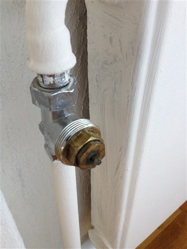

Francos Trådstarter 2 5000 30-07-2012 08:07 Hej tak for inputtet, det er da dem der ligner allermest. Men jeg er nervøs for monteringen, der er nemlig ingen af de ventiler jeg kan se på nettet der ligner vores. se nedenstående billede. Kan jeg montere TAs på denne ventil, eller skal den skiftes? På forhånd tak
vpmontør 4 4293 31-07-2012 06:52 Hej. Jeg ville skifte ventil og føler, så det kom til at passe sammen. enter til danfoss eller ta.
