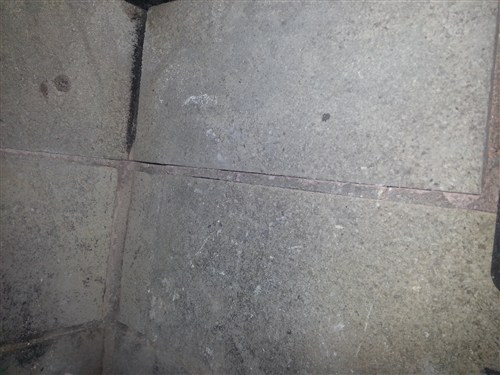

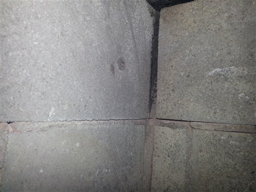

min brændeovn har nogen fuger i brændkammeret som ikke har det så godt, så nogen af stenene sidder løse, ved ikke hvor meget det har af betydning, men vil gerne have det fixet inden fyringssæsonen, men hvad skal sådan noget fuges med? jeg har taget et par billeder så i kan se hvad jeg taler om, de fuger skal jo kunne tåle en del varme.. det skal siges det er en lotus 2060 brændeovn hvis det skulle have nogen betydning..
Tjah det hedder såmæn bare Ovnkit og kan fås i et byggemarkede.
andre steder kalder de det pejsemørtel.
Såå ned og hente en sjat af det ene eller det andet,og så bare i gang.
En gammel lav det selv opskrift: fint og tørt strandsand blandet med benmel 2 : 1 og så vand, blandes til en tyk grødagtig masse og påfyldes. En tørre tid på en uge og første gang man fyrer må der kun fyres med lidt brændsel ad gangen.
