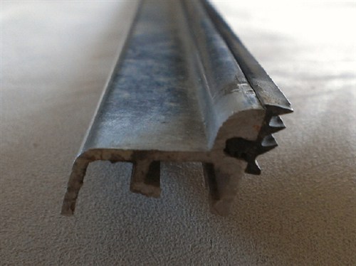

Jeg skal til at skifte mine termo ruder ud med energi glas, men i den forbindelse kan jeg se at monterings klodserne til bundglaslisterne ikke kan genbruges. I stedet for at købe nye glaslister søger jeg et sted eller nogle der ved hvor jeg kan købe nogle nye monteringsklodser.
Vinduerne er fra Rationel og er fra 1987. (Jeg har skrevet til rationel selv, men det lader til at de er gået på sommerferie )
Har Vedhæftet er et par billeder:

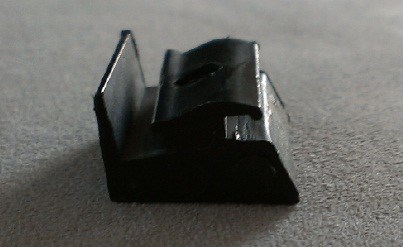

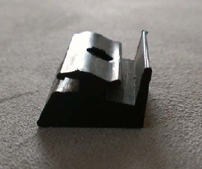

Hvad fejler de gamle monteringsklodser?
De knækker når man brækker glaslisten af. Denne har jeg reddet ved at hive glaslisten ud på langs.

Det ligner til en forveksling dem der følger med Dafas' allu bundlister, men der kan måske være en variation i målene.
På de klodser jeg fik leveret var der en tunge som var beregnet til smig glas-falsen, men denne kunne bare brækkes af.
