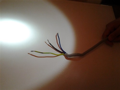

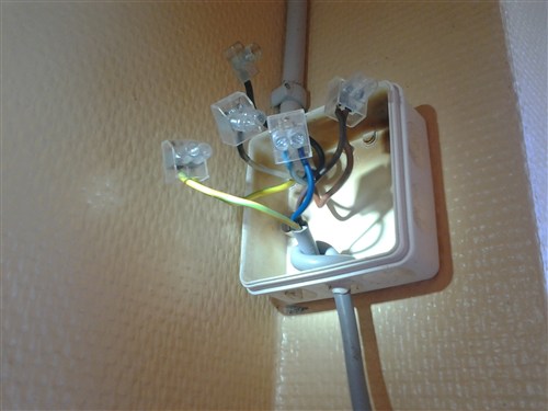

Nu skal jeg have den (og tørretumbleren) tilsluttet stikdåsen igen, men jeg kan ikke
huske præcist hvordan ledningerne skal samles i mufferne korrekt.
Her er farverne.
Stikdåsen:
Sort ( med endemuf på
Gul/grøn
Hvid
Blå
Brun
Vaskemaskinen:
Gul/grøn
Blå
Sort
Tørretumbler:
Gul/grøn
Blå
Brun
Jeg kan huske noget med, Gul/grøn = jord, Blå = 0 og Brun = fase,
men hvad er hvid (tilledning?) og Sort ( med endemuf på fra Stikdåsen?
Jeg håber en kan/vil/gider hjælpe mig.
