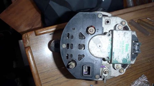

Montering af generator Razols 252 9400 11-07-2012 17:29 Hej Ved godt der har været lidt tråde omkring dette før men vil gerne være HELT sikker. Skal monteren en Generator (Valeo, 14V - 35 Amp Type SRC) på en Volvo penta MD11C. Hvordan skal ledningerne forbindes? På forhånd tak Razols 9 svar Følg tråden Annonce Annonce Annonce
subwoof 1310 9870 11-07-2012 19:05 B+ til batteri plus D+ til ladelampe, som skal have plus fra tændingskontakten. husk god stelforbindelse på den ene eller anden måde
Razols Trådstarter 252 9400 11-07-2012 20:08 Tak for svaret, men hvor er D+ på den generator jeg har vedhæftet billede af?
subwoof 1310 9870 11-07-2012 20:33 jeg kan se det står på plastikket.. men kan ikke se om det er et sapdestik, i hullet.. ellers er det den med møtrikken på nederst i billedet
Razols Trådstarter 252 9400 11-07-2012 20:55 Der står ikke D+ nogle steder, men der står derimod B+ 2 steder. Hvad med spadestikket i toppen af generatoren (Til venstre i billedet)? Hvad er det til?
subwoof 1310 9870 11-07-2012 22:39 jeg kan ikke se noget i venstre side? men den lille med lilla ledning, vil jeg tro er til ladelampen, forstår ikke hvorfor der er 2 b+.. hvor kommer den fra? en diesel bil? for så er der nok også en W udgang til omdr. tæller Annonce
Razols Trådstarter 252 9400 12-07-2012 07:46 Ups, det var den anden venstre... Helt til HØJRE i billedet sidder der et stik (Omgivet af sort plastic). "W" er der hvor den lilla ledning sidder.
polobjørn 1976 4230 12-07-2012 19:03 Hej 6 m.m. bolt mrk. B+ til akku plus anden 6 m.m. bolt for neden til akku minus ( Den generator er topolet spec. til både ) enkelte spadestik (fladt) i relæ ( den dims der står Valeo på ) tilsluttes ladelampe violet ledning rundt stik mrk. W til omdrejningstæller hvis du har det . Hilsner Polobjørn "AUTOELEKTRIKEREN"
Razols Trådstarter 252 9400 12-07-2012 21:59 Mange tak for det Polobjørn og Subwoof. I har været en stor hjælp.
