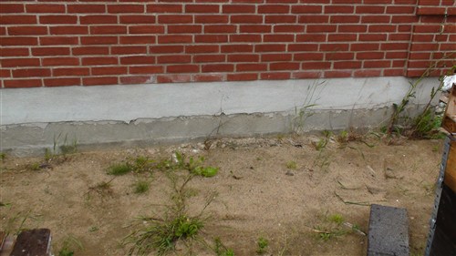

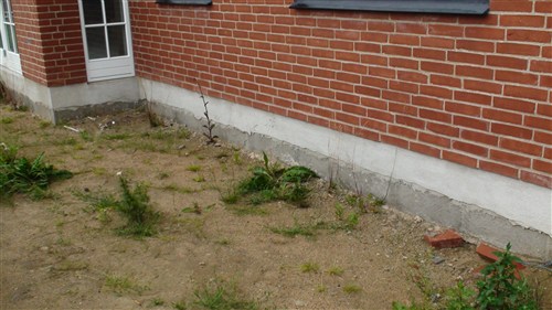

Jeg skal have lagt fliser omkring vores nye hus. Jeg forventer, at købe samtlige fliser på en gang for at opnå laveste pris og sikre, at det bliver samme slags og farve. Jeg har tænkt noget i retningen af en 40x40x3 flise i beton, og til at starte med vil jeg kun lægge et par meter rundt om huset, så vi lige kan klare vinteren. Som det fremgår af billederne skal der køres meget materiale på først. Jeg har masser af jord fra udgravningen, men jeg formoder, at jeg bør afrette omkring hele huset og så få kørt sand på. Der går vel ikke med jord/ler i bunden ?
Der skal kun være 10 cm. af fundamentet synligt så det er ret meget sand der skal bruges.
Er der nogen, som kan oplyse, om der også bør benyttes stabilgrus eller om sand er nok ?
Er valget af fliser ok, eller er en tykkelse på kun 3 cm. For lidt ?

Du kan lægge knust beton i bunden og så stabilgrus til sidst. Knust beton koster omkring 125,00 kr. pr. kubikmeter leveret, hvis du køber omkring de 20 m3. og det vil måske lige kunne dække dit behov. Når det først er lagt ud og vibreret et det som beton at gå og køre på.

Hvis det "jord" du har fra udgravningerne er alm. råjord, (ej ler og uden for meget muld iblandet) så lægger du det ud og komprimerer det i tynde lag!
Derovenpå evt. stabilgrus, læggesand og fliser! Alt som det fremgår af IBF's lægningsanvisning!
Hvorfor lige 3 cm fliser når nu udvalget i 4 eller 5 cm tykkelse er langt større?
3 cm tykke er alt for lidt, mindst 5
Tak for det gode link. Jeg undrer mig dog over, at der skal være et fald på 2,5 cm. pr. meter. Når terrassen skal nå 5 meter ud hele vejen rundt om huset, bliver det jo et ret markant fald, som må være noget upraktisk.
Jeg må nok hellere købe fliser, som er 5-7 cm. tykke, så har jeg dem også til indkørslen, som først skal etableres senere.
Jeg har faktisk ikke tid til at udføre arbejdet, idet jeg er ved at gøre huset indflytningsklart. Jeg tænker derfor nu på, at benytte Sitting Bull's råd om at anvende knust beton i bunden, og så lade det ligge til foråret. Mon ikke en lag på f.eks. 20 cm. hele vejen rundt om huset kan gøre, at vi kan færdes uden at få mudrede sko ?
Undergrunden er fedt ler, så knust beton bør vel være perfekt som stabiliserende bund.

2,5 cm. Fald pr. Meter er alt for meget. Lav højst en centimeter på meter.
Jeg har lige lagt 230 m2 indkørsel og terrasse her hjemme og i den forbindelse talte jeg med en genbo der er brolægger og han sagde maks 1 cm. Pr. Meter. Nu har vi fået en del kraftig regn de sidste uger og der fungerer fint.
Hvis du laver for meget fald, risikerer du at belægningen bliver underlig at gå på. Der skal ikke så meget til!
