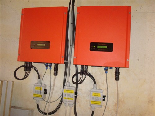

Vedhæftede filer:

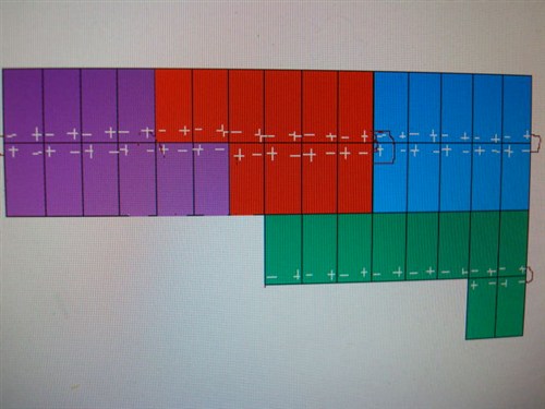

Det kommer an på hvor mange serier der er på anlægget. er det 1 serie kommer der en plus og en minus ned til inverter fra panelerne. Jeg har 4 serier. 2 serier til hver inverter. eller 4 stk. 6 kvadrat ledninger til hver inverter. Det er de afbrydere der er i hver side. Det er jævnstrømmen fra panelerne der er samlet i de afbrydere. Den midterste afbryder er til vekselstrømmen fra inverterne , der går ind til målerskabet. Det er blot et alm. kraftkabel. 2,5 kvadrat med 5 ledninger der benyttes, der.
Jeg vælger at trække et tomrør til kablerne fra panelerne, for at være på den sikre side. Når jeg ikke ved længde eller antal endnu. Placerer inverteren nedenunder ved gruppetavlen i fyrrum (baggang), ca. 10-15 meter fra panelerne, men det er der vel ingen problem i. Håber så ikke at inverteren støjer som en vaskemaskine, men det gør den da i det mindste ikke om natten :o) Tak for svar og foto.
 En god ide med det tomrør. Og din placering af inverter er også ok. Hvad angår støj fra inverterne. Ihvertefald dem jeg har. Så er der næsten ingen lyd. En svag knitren. Mit køleskab larmer mere..
