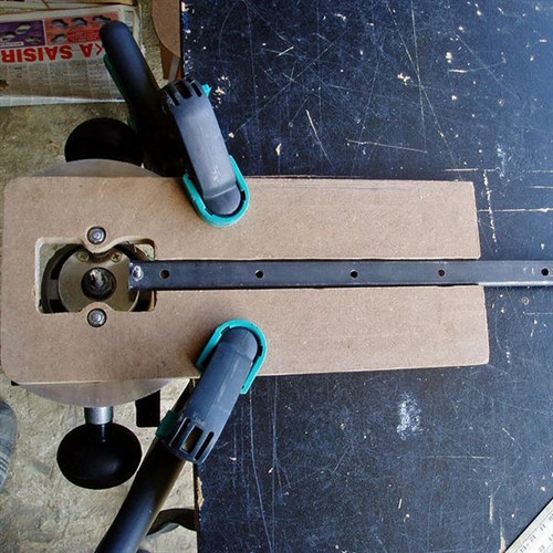

lidt forklaring, måske ?
http://icelade.over-blog.com/article-3548967.html
eller http://www.parts-express.com//pe/showdetl.cfm?&Partnumber=365-250
Det er i al sin enkelhed en passer, hvor centrum kan forskydes helt ind under fræseren, så der kan fræses et hul med ikke så stor diameter.
Dette billede viser systemet. Så bare lav en selv.
