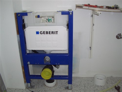

Jeg er igang med monteringen af et væghængt toilet, men er gået i stå ved tildækningen af den, bruger man bare trælægter og gips, skal man bruge metallister og er det nemt eller svært?

Men væggen er flad og ca. 30 cm. til venstre fra wc stativet kommer der en væg som installationsvæggen skal gå helt over til, på højre side af wc stativet skal installationsvæggen bare gå ind mod eksisterende væg.
skylleknappen skal vist nok være på installationsvæggen i venstre side mod væggen.

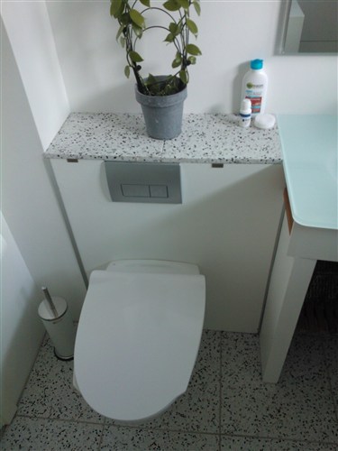

Jeg har gjort det sådan at jeg mellem den yderste vange på på stativet og væggen
har sat en liste i hårdtræ til at skrue vådrumsgipspladen fast i(se billed).
Da selve dækpladen ikke skal holde noget er der kun et lag(der var heller ikke plas til mere). Jeg har lavet et par små bøjler som holder på pladen øverst.
På bagvæggen kunne du skrue en liste/stålreglar op og montere sidedækpladen på denne.

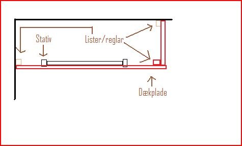

I hjørnet ved frontpladen og sidepladen sætte du ligså en liste på indersiden af sidepladen. se tegning.
Jeg ved ikke om det er den faglige korrekte måde at gøre det på, men det var sådan jeg løste det. Og det holder stadig ;-)

Jo, det er helt fint sådan.
Det er også okay at bruge træ til formålet, i stedet for stål, da kassen jo udover en smule kondens på indersiden, ikke bliver påvirket af fugt.
