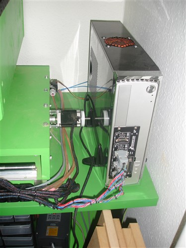

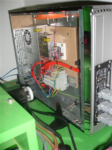

Jeg fik min åbenbaring da jeg købte mig en gecko g540 og monterede på min daværende fræser. Den øgede hastigheden på maskinen med en faktor 10! Utroligt dejligt og nemt board med det hele indbygget. Dog er prisen også derefter.
Jeg byggede det hele ind i et gammelt pc kabinet og fik et ok resultat ud af det. Den lille strømforsyning er en 12v til blæseren og en dykpumpe som kølede min fræser med vand. Derudover drev den et lille arduino-board som jeg havde sat en flowmåler til for at overvåge flowet til fræseren. Arduinoen kunne så slukke for hele skidtet hvis mit flow forsvandt - så fræseren ikke stod af

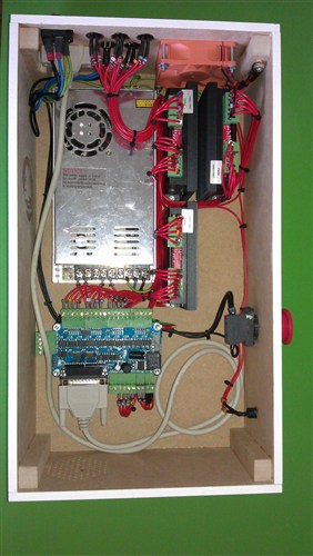

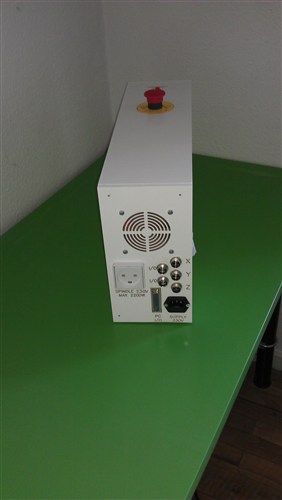

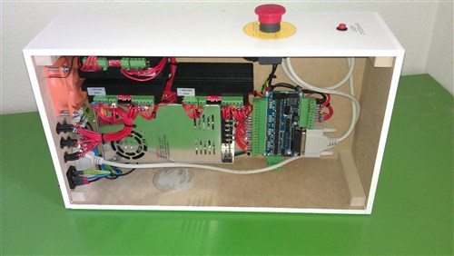

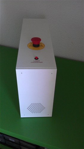

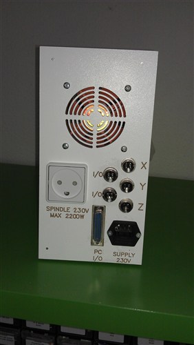

Pt. Har jeg bygget mig en styring uden at have en maskine til den. Denne gang har jeg valgt at prøve et billigere alternativ til g540, men stadig kvalitet, og bygget kassen i tynd mdf. På den forrige styring blev jeg ret træt af at jeg ikke kunne tage styringen fra maskinen uden at skulle hive kablerne ud af klemmerne, så i den nye er alt med stik. Det er bare dejligt
Jeg vil som tidligere nævnt klart anbefale at man køber dele til styringen af en nogenlunde kvalitet og ikke tror man kan nøjes med et kinaprint til 5-700kr. Det holder bare ikke.
Vil man have den super nemme løsning til en lille eller mellem størrelse maskine, så vil jeg klart anbefale gecko g540, som er den bedste all-in-one løsning jeg kender til.
Kom gerne med inputs supplerende oplysninger og billeder af jeres egne styringer med jeres erfaringer. Det kunne jo være nogen blev klogere
