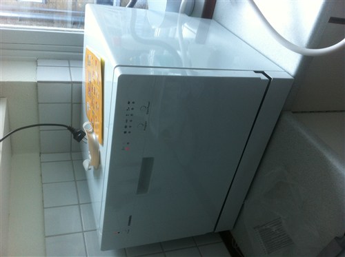

jeg fandt idag et godt tilbud på en Bordopvaskemaskine i bilka og tænkte at jeg ikke gider spilde mere af mit liv på at vaske op.

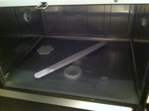

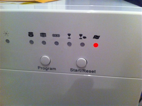

Problemet er bare når jeg sætter den igang stopper den midt i programmet med fejlkode:
3in1- indikatoren bliner (vandet er unormalt længe om at løbe ind)

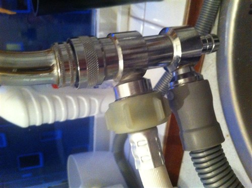

Men opvaskeren er fyldt med vand og kan ikke gøre noget før jeg har tømt den. Det har jeg gjordt 4 gange nu og prøvet andre programmer. Den er sat direkte på vandhanen ved hjælp af en dims (tror muligvis den hedder koblingen)
har prøvet varmt og kodt vand.
salt indikator lyser også hele tiden selv om den er HELT fyldt op.
Håber nogen som kan hjælpe.

hmmm Nu kender jeg ikke lige det mærke der men hvis det ligner andre bordopvaskere så vil jeg gætte på at det enten er flow meterret eller prossostaten det er galt med da der er alt for meget vand i maskinen.Jeg gætter på pressostaten da det er sjældent at bordopvasker er udstyret med flowmeter.Prøv at tage kappen af den og se om der sidder en rund dims hvor at der sidder en tynd slange på.tag slangen af og pust i den der skal være hul igennem den.ellers prøv at tage et billede af den uden kappen så jeg kan se hvad der gemmer sig inde i den så er det lidt nemmere at hjælpe.
