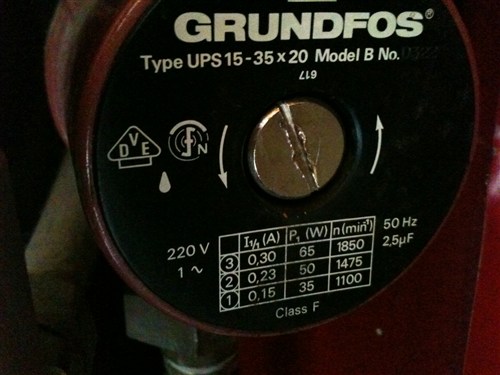

Skifte cirkulationspumpe til ny Mr.Nobody 20 9990 14-06-2012 10:04 Hej Jeg skal have en ny cirkulationspumpe men kan ikke finde ud af vilken jeg skal købe Jeg kan ikke finde nogen med de data der står på den gamle (Kig vedhæftet foto) Er der en der kan hjælpe mig med vilken jeg skal købe ? På forhånd tak Mvh Jesper 5 svar Følg tråden Annonce Annonce Annonce

vvs'eren 277 14-06-2012 11:38 Du kan sikkert udemærket bruge den fra Harald, men den vil sandsynligvis være alt for stor på flere måder; 15-35 betyder, at det er en 1/2" pumpe med løftehøjde 35 meter. Løftehøjde betyder så ikke helt løftehøjde i den sammenhæng, men hvor stort et tryk den kan overvinde. Haraldpumpen er 1" tilslutning med løftehøjde 40 meter. Ikke det store problem, men den leverer sandsynligvis en noget større vandmængde, selv på trin 1 og nu er det jo sommer, så der vil sandsynligvis blive susen i rør og ventiler. Her ligger der en konverteringsliste; http://www.sparepumpe.dk/konvlister/Grundfosliterature-1354.pdf
Mr.Nobody Trådstarter 20 9990 14-06-2012 12:14 Tak for svar Vvs Nu er det sådan at pumpen sidder på en stikkontakt for sig selv så jeg bare kan slukke den her om sommeren Mvh Jesper
