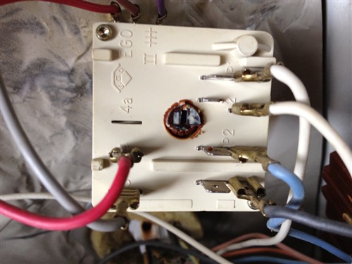

Har et 8 år gammelt VOSS ELK 820 1 komfur hvor de 2 højre kogeplader pludselig er holdt op med at virke. Da jeg gik ud fra at det var den dobbelte effekt regulering har jeg købt en ny , men den er
erstattet af en ny type hvor jeg ikke ved hvordan de 3 ledninger på siden skal forbindes.
P1 P2 S1 S2 giver sig selv men de 3 resterende ?
Den gamle regulering hed 50.27021.600 og den nye 50.55021.100
Kan andet evt. være galt har også skiftet overhedningssikringen på bagsiden.

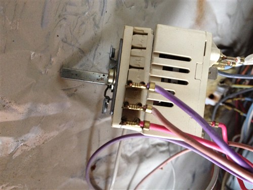

Har vedhæftet et par billeder af den gamle regulering.
Tak
Per

hej har læst dit problem prøv at gøre som følger ledn.sort fra omskiftertil s1
blå fra omsk.p2.  . hvid fra pl 2.   hvid f til p1  .brunpl til s2.  lillapl 4a.  gråpl  4.
held og lykke med det.
