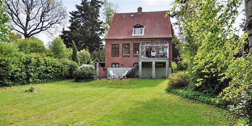

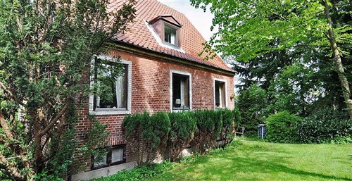

Jeg kan dog se, at teglstenene har bevæget sig rundt med tiden. Det er tydeligt at se, at taget ikke har været passet og der er rigtig mange større eller mindre åbninger mellem teglene hvor understrygningen skulle have været.
Jeg har vedhæftet to billeder, hvor man kan se taget udefra (jeg har ingen indefra), hvis nogen skulle have interesse i at se dem.
